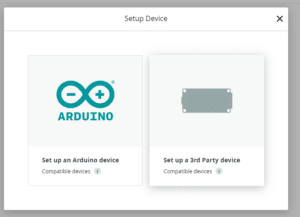

  3. Ein Gerät von Drittanbietern einrichten.

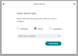

  4. Wählen Sie ESP32 und ESP32 Wrover Modul aus.

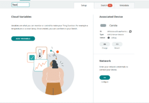

  7. Klicken Sie auf ‚Ding erstellen‘.
  8. Geben Sie einen Namen für das Ding ein, dann klicken Sie auf Netzwerk->Konfigurieren.

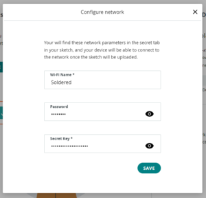

  9. Geben Sie die WiFi-Details ein, über die sich das Gerät verbinden soll, sowie den geheimen Schlüssel aus Schritt 6.

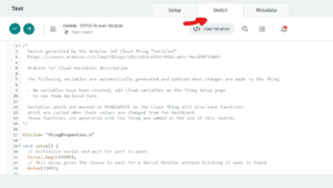

  10. Jetzt ist es möglich, zum Sketch zu gehen und den Grund-Sketch auf das Board hochzuladen. Dieser Sketch sollte nichts enthalten, aber die Arduino Cloud wird automatisch alle notwendigen Funktionen einfügen, um mit der Cloud zu arbeiten, einschließlich des Hochladens über die Luft (Over-the-Air).

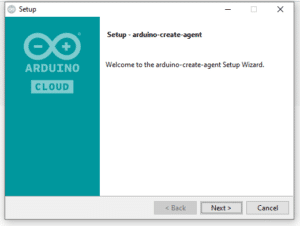

  11. Wenn Arduino in diesem Schritt den ESP32 nicht erkennen kann, ist es notwendig, den arduino-create-agent zu installieren. Dies ist eine Hilfsanwendung, die die Kommunikation zwischen dem Computer und der Arduino Cloud-Website ermöglicht. Sie kann von https://support.arduino.cc/hc/en-us/articles/360014869820-Install-the-Arduino-Create-Agent heruntergeladen werden.
    Bilder des Installationsprozesses:
    Klicken Sie auf ‚Ja‘ zur Treiberinstallation. Starten Sie nun Google Chrome neu, kehren Sie zu Arduino Cloud zurück, und nun sollte der ESP32 als COM-Port sichtbar sein.
