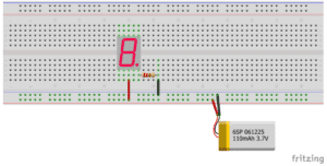

Pinout se odnosi na display sa zajedničkom katodom i prikazuje koja nožica triga koji segment. Npr. spojim (-) nožicu s (-) polom baterije, a pin8 preko otpornika s plus polom i zasvjetliti će nam točka.

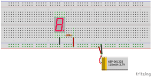

Ako koristima display sa zajedničkom anodom, zamjenimo polove i dobijemo istu stvar.

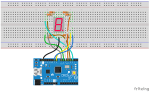

Pa za početak spojimo pinove na Dasduino kako prikazuju slike. NAPOMENA: ovdje koristimo display sa zajedničkom katodom, ako imate zajedničku anodu za sada samo spojite +5V s Dasduina na pinove koji su povezani crnim kablićem (gnd).
Evo i mala tablica spajanja:
Nama posebnom razloga zašto smo odabrali ove pinove, slobodno birajte koje želite. Ako vam display zauzima previše pinova razmislite o korištenju shift registra.

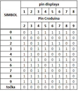

Slika iznad prikazuje neke od simbola koje možemo “aktivirati” na displayu. Ponovimo još jednom logiku uz pomoć tablice:
Brojevi 0 i 1 označavaju upaljeno i ugašeno, odnosno 0-LOW i 1-HIGH. Ponovno, ovo se odnosi na displaye sa zajedničkom katodom. Ako koristite zajedničku anodu jednostavno zamjenite nule i jedinice.
