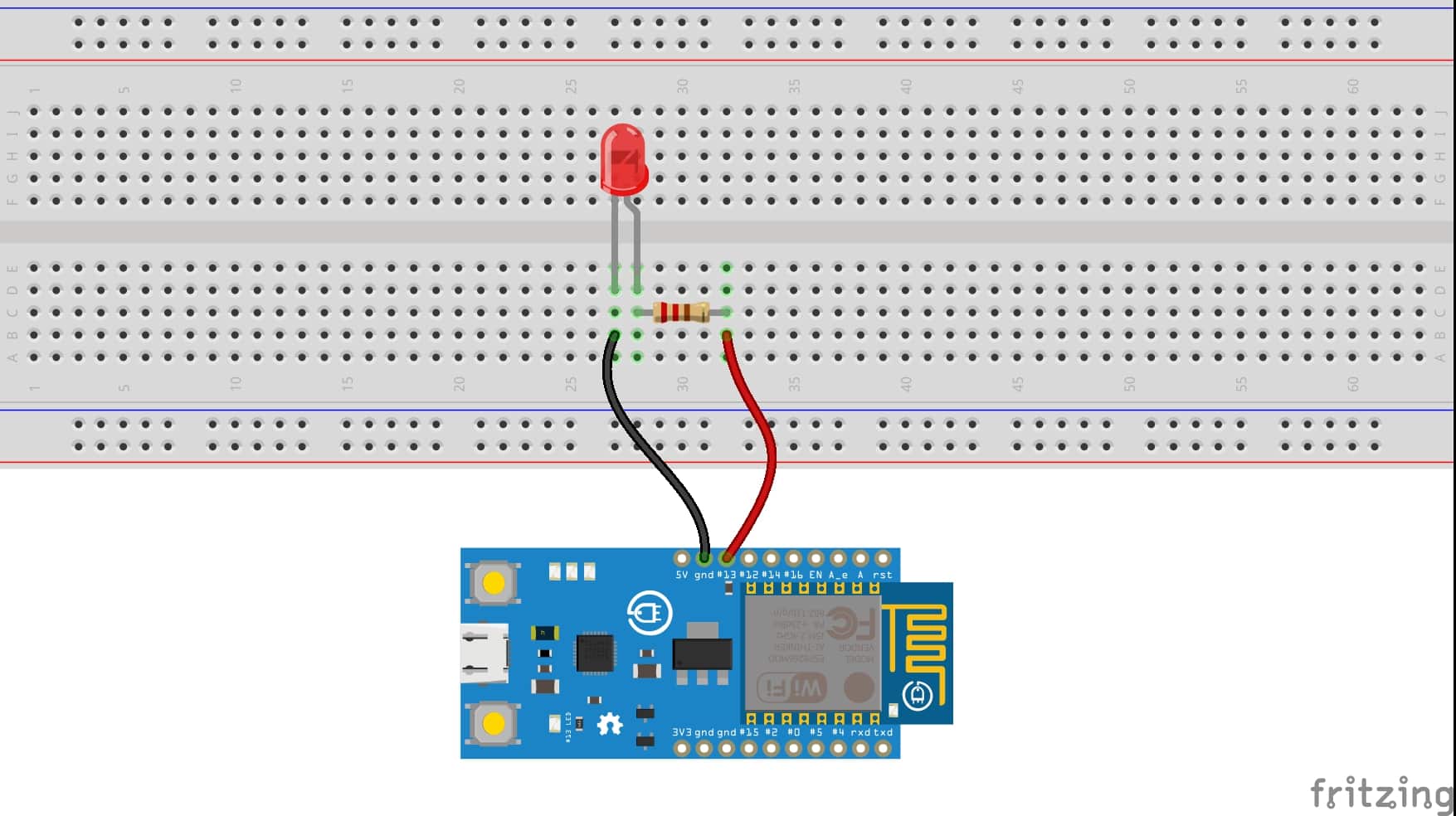

U prvom primjeru ćemo preko aplikacije paliti i gasiti LE diodu spojenu na Dasduino Connect.

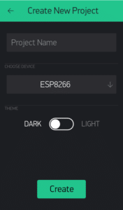

Klikom na znak „+“ gore desno pokrenite kreiranje novoga projekta. Upišite naziv te odaberite ESP8266 kao pločicu. Kliknite „Create“.

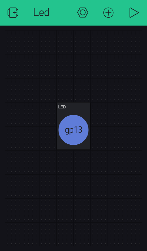

Nakon što smo kreirali novi projekt, aplikacija će nam poslati spomenuti token na e-mail naveden pri registraciji. Za ovaj projekt potreban nam je samo jedan gumb kojim ćemo paliti i gasiti ledicu. Ponovno kliknite na znak „+“ te iz Widget Box-a odaberite „Button“. Na zaslonu se sada pojavio gumb.

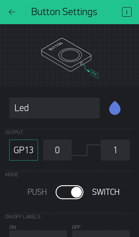

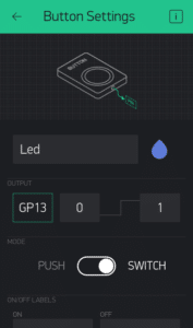

Kliknite na gumb kako bismo podesili postavke. U postavkama možete preimenovati gumb u što želite, nazovimo ga „Led“. Pod Output promijenite „PIN“ u „GP13“, na taj način spajamo gumb na pin 13 Dasduino Connect te ga pomoću istog palimo ili gasimo. „Button“ ima 2 moda, push i switch mod. Gumb će u push modu biti ON jedino dok ga pritišćem, kada otpustimo stanje se mijenja u OFF. Da si to olakšamo promijenite mod u „Switch“, na taj način možemo samo jednim pritiskom mijenjati stanje gumba.
