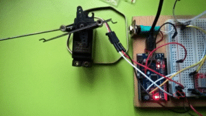

Na primjeru ćemo pokazati korištenje servo motora povezanoga na pin broj 2, koji nije PWM pin. Konekcija motora s pločicom se vidi na slici.
Servo motor se spaja na sijedeći način: crvena žica na Dasduino +5V, crna žica na Dasduino GND i bijela žica (signal) na Dasduino izlaz 2.

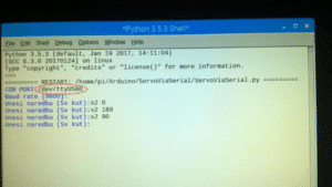

Kada se Dasduino spoji s Raspberry-em treba saznati koji mu je komunikacijski kanal dodijeljen. To se vidi ako se u konzolnom prozoru otipka naredba ls /dev/tty* što se vidi iz slijedeće slike:
Kada se pokrene Python program na Raspberry-u kod COM porta treba upisati odgovarajući tty kao što pokazuje slijedeća slika (ne zaboravite puni naziv):
Pod Baud rate se upiše brzina serijske komunikacije koja je definirana kod Dasduina ili, ako je 9600 – što je uobičajena vrijednost, samo se stisne Enter. Nakon toga program traži unos naredbe koja se sastoji od oznake servo motora i apsolutne pozicije glave u stupnjevima s razmakom između ta dva parametra. Sx označava broj servo motora te može biti između S2 i S13, dok je kut između 0 i 180. S2 ako je servo motor spojen na digitalni izlaz 2, S3 na izlaz 3 itd.
