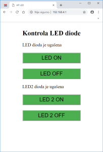

Za korištenje Dasduino Connect kao AP nije potrebno ništa mijenjati na njemu samo uploadamo odgovarajući kod te Dasduino postaje AP. Kako bi testirali rad na pin 4 i 5 ćemo spojiti LED diode s odgovarajućim otpornikom za svaku diodu. Kada se povežemo na Dasduino, te odemo na web stranicu trebali bi dobiti prikaz kao na slici. Kada kliknemo na LED ON palimo LED diodu, a s LED OFF gasimo LED diodu koja je povezana na pin 4. Isto to imamo i za led diodu koja je povezana na pinu 5, a ispred svake grupe tipki se ispisuje stanje LED diode kojom upravljanju tipke.
Dolje na slici vidimo kako izgleda prikaz na mobitelu za jednu LED diodu i kao što vidimo sve je odgovarajuće veličine jer smo u kodu za web stranicu dodali dio koji skalira prikaz stranice ovisno o uređaju na kojem se prikazuje.
