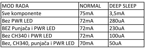

Za smanjenje potrošnje do uA potrebno je skinuti CH340 USB driver, kao i punjač za bateriju s pločice, svakako prije skidanja CH340 čipa potrebno je prebaciti kod na pločicu jer kasnije to neće biti moguće.
Prikaz potrošnje za Normalan rad i DEEP sleep prikazan je u tablici(5V napajanje).
