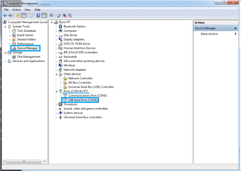

1. “Start” – (desni klik miša) na “Computer” zatim (lijevi klik miša) na “Manage”
2. To bi nam trebalo otvoriti prozor “Computer management”. Iz lijevog izbornika odabrati ćemo “Device Manager”, a u desnom ćemo proširiti izbornik “Ports (COM & LPT)” te pronaći COM port koji predstavlja naš FTDI uređaj. U slučaju koji se prikazuje na slici dolje, radi se o “USB Serial Port (COM 4)”Ovisno o računalu, port može imate ime COM3, COM4 pa na više…
3. Sada kad smo pronašli driver trebamo ga samo deinstalirati. Desnim klikom miša na “USB Serial Port (COM4)” otvoriti će nam se izbornik iz kojeg odabiremo “Unistall”. Nakon čega ćemo potvrditi deinstalaciju.
4. Sve što preostaje je resetirati računalo, kako bi Win ažurirao promjene.
