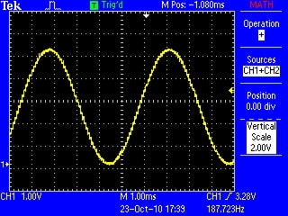

Primjerice, ako bismo na DAC slali podatke 0->2048->0->2048->… , na izlazu bismo dobili pravokutni signal između nula volti i VCC/2. Ako želimo ostvariti složeniji analogni signal, poput sinusnog, na DAC moramo slati mnoštvo podataka (brojeva iz intervala 0-4095) koji se mijenjaju po sinusnoj funkciji. Na slici ispod vidimo vidimo sinusni valni oblik dobiven pomoću ovog modula. Ako smanjimo vremensku skalu tj. zumiramo signal, vidjet ćemo kako je on sačinjen od niza različitih vrijednosti.
Screen Capture

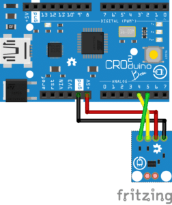

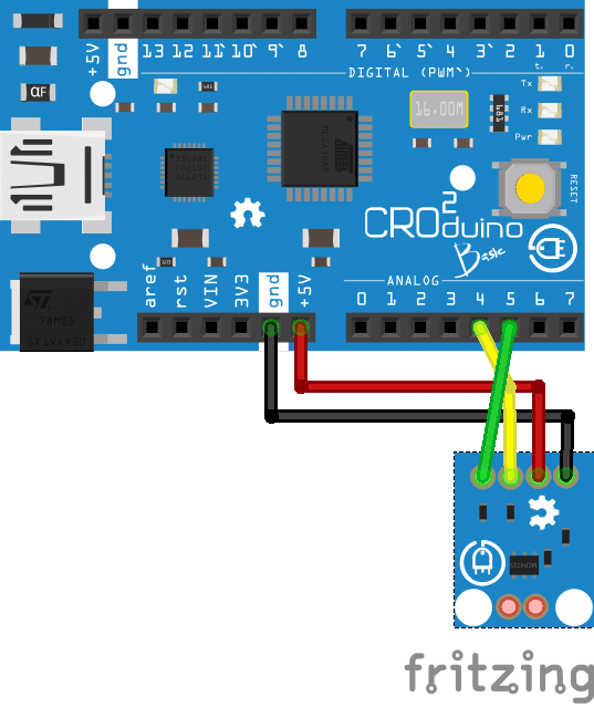

Kako bismo modul mogli koristiti s Dasduinom potrebno je spojiti ga na način prikazan slikom. Napajanje modula zbog jednostavnosti možemo ostvariti povezivanjem +5V pina na Dasduinu i VCC pina na modulu. Gnd priključnica modula spaja se na jedan od dva gnd pina na Dasduinu. Komunikacija se ostvaruje povezivanjem SDA pina na modulu sa A4 pinom na kontroleru, a SCL sa A5. Izlazne priključnice modula spojili smo na sondu osciloskopa kako bismo vam prikazali valni oblik napona.
