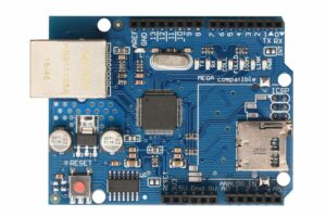

U ovome tutorijalu, pokazat’ ćemo kako se koristi Ethernet Shield baziran na W5100 integriranom krugu. Taj integrirani krug je mozak cijelog ovog modula te je on zaslužan za svu komunikaciju s Internetom, slanje i primanje podataka, odnosno, pakiranje i raspakivanje paketa koji odakle ili dolaze od njega. Ovaj modul se može koristiti ukoliko žičano želimo povezati naš Dasduino na Internet pri tome dohvaćati neke podatke poput temperature zraka u našem gradu ili postavljati neka naša mjerenja (temperatura zraka, vlaga zraka, tlak zraka, brzina vjetra, itd.) na neku Web stranicu (npr. ThingSpeak servis) ili pak želimo napraviti neku vrstu kućne automatizacije, pa želimo neke parametre namještati putem naše lokalne mreže (npr. podešavati temperaturu centralnog grijanja tako da pristupimo Dasduinu preko našeg mobitela koji je spojen na isti router na koji je spojen Dasduino). No, na početak idemo se pobliže upoznati s našim modulom.
KAKO MODUL RADI
Karakteristike modula:
• Napon napajanja: 5V i 3.3V
• Struja: max 183 mA
• Podržane brzine rada Ethernet veze: 10Base-T (10 Mbit/s) i 100Base-Tx (100 Mbit/s)
• Vrsta komunikacije s Dasduinom: SPI (samo preko ICSP headera i koristi se za SD karticu i W5100)
• W5100 CS pin: Digitalni pin 10
• SD Card CS pin: Digitalni pin 4

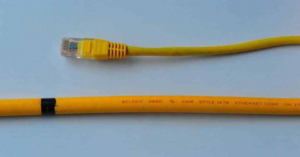

Ethernet je tehnologija komunikacija u mrežama koja je vrlo dobro prihvaćena radi svoje robusnosti, jednostavnosti i brzine. Prve verzije Ethernet tehnologije nisu koristile Ethernet kabel kakav danas poznajemo (a to je UTP – Unshielded Twisted Pair, neoklopljena upletena parica i STP – Shielded Twisted Pair, oklopljena upletena parica, pa čak i optika), već se koristio koaksijalni kabel, kakav se danas koristi za povezivanje antene i radio uređaja. Radi velikog gušenja signala na većim udaljenostima, ograničene brzine prijenosa signala, komunikacije samo u jednom smjeru u jednom trenutku, vrlo brzo je odbačen, te se razvio Ethernet kabel kakvog danas svi poznajemo. (Na slici je prikazan današnji Ethernet kabel [gore] i koakcijalni Ethernet kabel [dolje])
Ethernet tehnologija koristi CSMA/CD protokol za prijenos podataka, a jedna od važnih karakteristika tog protokola je da može detektirati koliziju (kada dva uređaja pokušaju slati podatke u istom trenutku na istoj liniji).

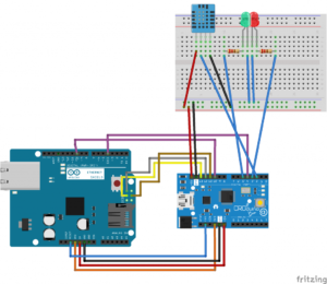

Povezivanje Dasduino-a i Ethernet Shielda je jednostavno, no ipak treba obratiti pažnju na neke stvari. Iako su pinovi 10, 11, 12 i 13 na Dasduino pinovi za SPI komunikaciju, na ovom Shieldu nisu, već je SPI komunikacija izvedena preko ICSP headera na Shieldu. Pinovi na Shieldu za SPI su 5V tolerantni, što znači da se Dasduino i Shield spajanju bez level konvertera.
Za drugi primjer koda potrebne su LED-ice, a za treći i zadnji DHT11, odnosno DHT22 senzor, ovisno o tome što trenutno imate, samo treba imati na umu da ako ćete koristiti DHT22, to treba postaviti i u programskom kodu.

#include "SPI.h" //Prilozi biblioteku za SPI komunikaciju (pomocu koje komuniciraju W5100 Ethernet i Croduino)
#include "Ethernet.h" //Prilozi biblioteku za upravljanje s W5100 Ethernet Shielda koja sadrzi sve bitne funkcije vezane za otvaranje WEb stranice, spajanje na internet, slanje zahtjeva, itd.
#include "DHT.h" //Prilozi biblioteku za komunikaciju s DHT senzorom vlage i temperature
#define DHTPIN 2 //Pin na Croduinu na koji ce biti spojen DHT
#define DHTTYPE DHT11 //Definiramo koji model DHT senzora koristimo (u ovom slucaju DHT11)
byte mac[] = { 0xDE, 0xAD, 0xBE, 0xEF, 0xFE, 0xED }; //MAC Adresa Ethernet Shielda (poneki Shieldovi imaju naljepnicu s ispisanom MAC adresom, tu adresu napisati umjesto ove.
IPAddress ip(192, 168, 0, 177); //Postavi staticnu IP adresu ukoliko DHCP ne uspije
IPAddress myDns(192, 168, 0, 1);
EthernetClient client; //Inicijalizacija biblioteke koja izvršava sve funkcije vezane za spajanje na Web stranicu, Internet, slanje i primanje podataka, itd.
DHT dht(DHTPIN, DHTTYPE); //Inicijalizacija biblioteke sa zadanim modelom DHT senzora i pina na koji je DHT spojen s Croduinom
float t, h; //Varijable u koje spremamo iznos temperature zraka i vlage u zraku koje DHT11 senzor izmjeri
void setup() {
 Serial.begin(115200); //Inicijalizacija serijske komunikacije izmedju Croduina i racunala (115200 Bauda).
 Ethernet.init(10); //Definiranje CS (Chip Select) pina našeg W5100 Etherneta na Croduinu. U našem slucaju to je pin 10.
 Serial.println(F("Inicijalizacija Etherneta pomocu DHCPa..."));
 if (Ethernet.begin(mac) == 0) {
 Serial.println(F("Neuspjesno podesavanje Etherneta pomocu DHCPa."));
 if (Ethernet.hardwareStatus() == EthernetNoHardware) {
 Serial.println(F("W5100 Ethernet nije pronadjen. Provjeri da li je W5100 Ethernet dobro spojen."));
 do {
 //Beskonacna petlja, ne vrijedi ici dalje s programom ako nije pronadjen W5100 Ethernet.
 } while (true);
 if (Ethernet.linkStatus() == LinkOFF) {
 Serial.println(F("Ethernet kabel nije prikljucen! Spoji Ethernet kabel na W5100 Ehternet i restartiraj ga."));
 do {
 //Beskonacna petlja, ne vrijedi ici dalje s programom ako Ethernet nije spojen s nicime.
 } while (true);
 Ethernet.begin(mac, ip, myDns); //Ako je sve prošlo ok, no nije moguce dodijeliti DHCP, radi s statickom IP adresom.
 } else {
 Serial.print(F("Uspjesno dodjeljena dinamicka IP adresa pomocu DHCPa: ")); //Ako je moguce, dodijeli dinamicku IP adresu preko DHCPa i ispisi ju.
 Serial.println(Ethernet.localIP());
 delay(1000); //Pricekaj malo da se Ethernet inicijalizira na novu IP adresu.
void loop() {
 //Pokusajmo otvoriti Web stranicu pomocu ThingSpeaka
 Serial.println(F("Pokusaj spajanja na api.thingspeak.com ..."));
 if (client.connect("api.thingspeak.com", 80)) { //Pokusajmo se spojiti na api.thingspeak.com
 h = dht.readHumidity(); //Ocitaj temperaturu s DHT11 senzora i spremi ju u varijablu
 t = dht.readTemperature(); //Ocitaj vlagu zraka s DHT11 senzora i spremi ju u varijablu
 //Ovdje je potrebno zalijepiti link koji se dobije od ThingSpeaka, tocnije ThingHTTPa (API key). Inace ovaj kod NECE raditi!
 client.print(F("GET https://api.thingspeak.com/update?api_key=xxxxxxxxxxxxxxxx&field1=")); //Nakon filed1= ide vrijedost koju zelimo upisati u prvo polje naseg kanala (temperatura zraka)
 client.print(t, 0);
 client.print(F("&field2=")); //Zatim vrijednost koju zelimo upisati u drugo polje (u nasem slucaju vlaga zraka)
 client.print(h, 0);
 client.println(F("HTTP/1.1"));
 client.println(F("Host: api.thingspeak.com")); //Potrebno je reci tko je posluzitelj
 client.println(F("Connection: close")); //I nakon sto nam posluzitelj posalje Web stranicu, prekini vezu.
 client.println();
 client.stop(); //Nakon sto se sve primljeno, raskini vezu s serverom / posluziteljom Web stranice
 Serial.println(F("Nova vrijednost temperature i vlage zraka je dodana na ThingSpeak!"));
 } else {
 Serial.println(F("Neuspjesno spajanje na api.thingspeak.com :(")); //Ukoliko se nismo mogli spojiti na zeljenu web stranicu, obavijesti korisnika.
 delay(10000); //Pauza od 10 sekundi. Ne treba toliko često postavljati nove podatke na internet!
