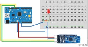

Sada ćemo pokazati jedan vrlo jednostavan sklop Dasduina s HM – 10 koji će preko mobitela osvjetljavati i gasiti LEDiodu. Za ovaj sklop će nam biti potrebni Bluetooth HM – 10, Dasduino, LEDioda, par žica za spajanje i naravno, mobilni uređaj.
VCC HM – 10 spajamo na 5v ili 3.3v Dasduina, GND na GNDRXD spajamo na digitalni pin 11 Dasduina, a TXD na digitalni pin 10.
Da bismo kontrolirali sklop, trebat će nam uređaj s kojim ćemo ga upravljati, npr. mobitel. Trebat će nam jedna od aplikacija za upravljanje bluetooth uređajem preko mobitela, u ovom primjeru ćemo koristiti aplikaciju Serial Bluetooth Terminal koju možete skinuti preko trgovine play za android.
Ako ste uspješno spojili i kopirali kod, tada kada se spojite s vašim mobilnim uređajem, na terminalu aplikacije bi trebali dobiti poruku „Bluetooth veza je ukljucena“.
S komandom „on“ osvijetlit ćete LEDiodu ugrađenu na Dasduinu i na breadboardu i dobiti poruku „Ukljucen je!“, a s komandom „off“ isključit ćete ih dobiti ćete poruku „Iskljucen je!
