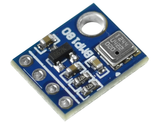

Senzor tlaka i temperature BMP180-easyC
UVOD
BMP180 je vrlo precizno Boshovo rješenje za mjerenje barometrijskog pritisaka(tlaka) i temperature. Nasljednik je BMP085 i predstavlja novu generaciju preciznih digitalnih senzora tlaka. Ultra niska potrošnja(5uA po mjerenju) i niski napon optimizirani su kako bi senzor radio u modernim uređajima, tako da ćete ga često naći u mobitelima, GPS uređajima i sl. Senzor je prilagođen I2C komunikaciji pa ga vrlo jednostavno spojamo s Dasduinom. Regulator napona i I2C pull-up otpornici se nalaze na breakout pločici.
