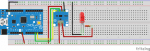

Modul se spaja na sljedeći način. SDA i SCL priključnice spojimo na istoimene priključnice na Dasduinu. Napajanje modula ostvarujemo spajanjem +5V sa Dasduina na VCC modula te spajanjem grounda modula sa groundom kontrolera. U ovome primjeru kao trošilo koristimo par LEDica i otpornik od 20Ω. VIN+ priključnicu spajamo na +5V Dasduina, a VIN- priključnicu na jednu stranu otpornika. Otpornik se zatim spaja na anodu (+) LEDica, a katoda (-) LEDica spaja se na ground. Ukoliko želite promijeniti adresu modula na I2C komunikaciji potrebno je zalemiti jumpere označene sa A1 i A0. Na ovaj način možete ostvariti četiri različite adrese ovisno o tome koji jumper je zalemljen.
