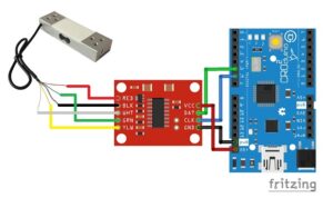

KAKO POVEZATI?
Load cell se na analogno digitalni pretvornik povezuje s četiri žice, u Wheatstoneovom mostu imamo dvije žice za napajanje i dvije za mjerenje. Boje vodiča su standardizirane te tako imamo crvenu i crnu žicu za napajanje (crvena E+, a crna E-) žice koje su za mjerenje su bijele i zelene boje te ih spajamo na pojačalo(zelena A-, bijela A+) te imamo još i žutu žicu koja služi kako bi se smanjile elektromagnetske smetnje koje se induciraju u vodičima. Žuta žica se spaja na pin koji je označen sa SHIELD.
Kada smo spojili load cell na analogno digitalni pretvornik trebamo ga još povezati na Dasduino. Kako naš pretvornik koristi digitalnu komunikaciju trebamo samo povezati DOUT i CLK pinove pretvornika na digitalne pinove Dasduina koje smo odredili u kodu i gotovi smo s povezivanjem.
