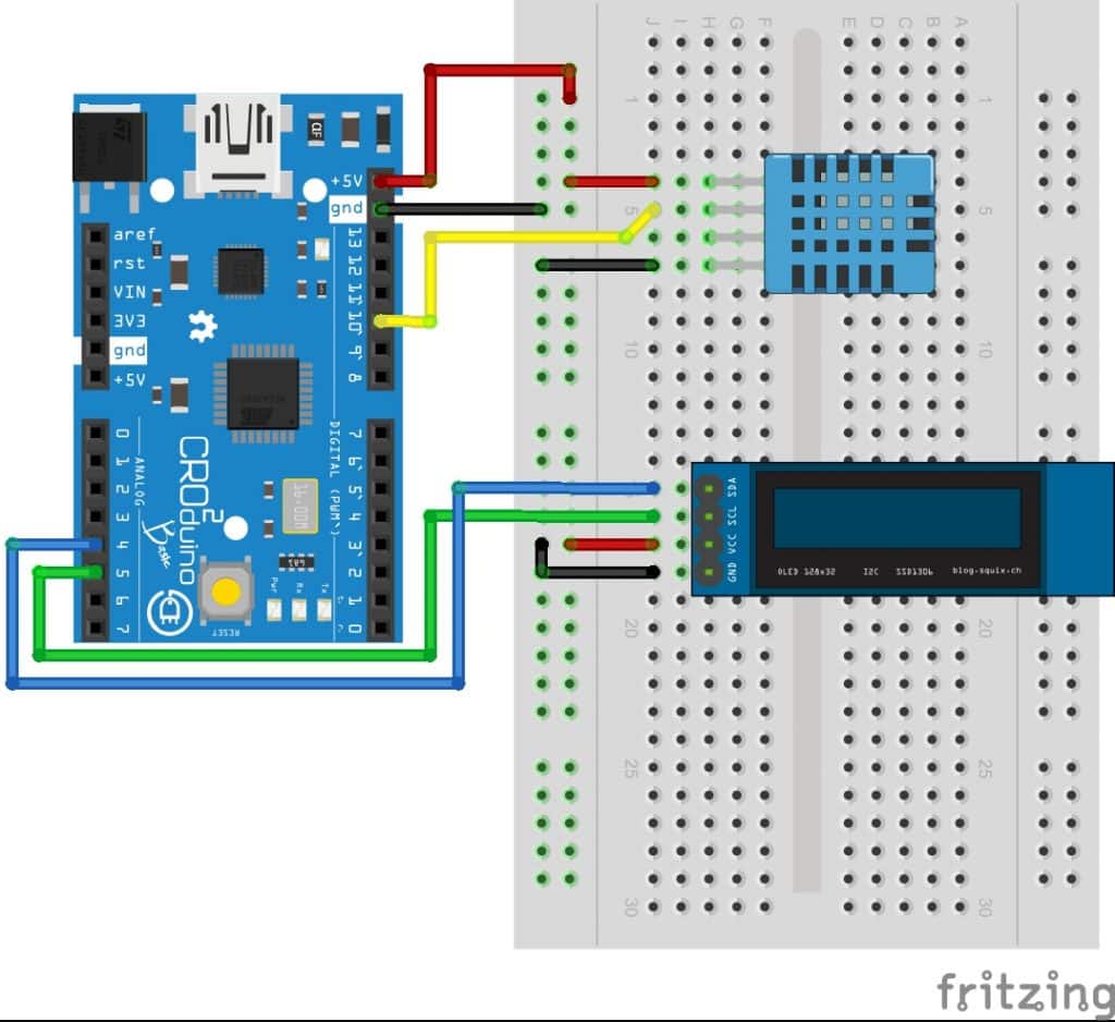

Modul je vrlo jednostavno povezati jer koristi I2C komunikaciju što nam zahtjeva samo 2 pina sa Dasduina koja treba povezati. Na pin A4 povezujemo SDA pin modula, a na pin A5 sa Dasduina SCL pin s modula. Potrebno nam je još spojiti napajanje sa Dasduina na modul i spremni smo za rad. Kao što smo pod karakteristikama naveli modul može raditi na 5 V ili na 3.3 V pa je svejedno koji napon mu dovedemo jer u sebi ima ugrađen naponski konverter. Ako nije jasno kako spojiti uređaj dana je i shema spajanja na kojoj je spojen i senzor temperature i vlage DHT11 s kojeg ćemo ispisivati vrijednosti na displej.
