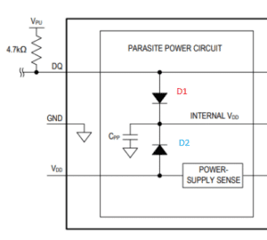

Kako bismo omogućili parazitno napajanje potrebno je spojiti Vdd priključnicu senzora s GND priključnicom. Pogledajmo zatim sljedeću sliku iz koje se vidi način funkcioniranja parazitnog napajanja.
Ako smo prethodno spojili Vdd i GND, dioda D2 nikad neće provesti i senzor može detektirati da je u parazitnom načinu rada. Kako bi se senzor napajao potrebno mu je dovesti napajanje preko podatkovne linije, ali ne smijemo direktno spojiti podatkovnu liniju na napajanje jer se onda neće moći odvijati komunikacija između senzora i mikrokontrolera. kako bi mogli upravljati napajanjem koje je spojeno na podatkovnu liniju spojit ćemo +5 V preko PNP tranzistora te ćemo bazu toga tranzistora spojiti na jedan pin mikrokontrolera kako bi u određenim trenucima mogli dovoditi +5 V na podatkovnu liniju. Kada se ne odvija komunikacija senzor se napaja preko tranzistora, te se odmah i „puni“ kondenzator Cpp. Kada odspojimo napajanje s podatkovne linije kondenzator se prazni i tako napaja senzor. Dok traje proces pretvorbe temperature u senzoru trebamo napajati senzor sa +5 V jer mu je onda potrebno više struje, ali kada se odvija komunikacija senzor ne troši toliko puno pa je dovoljan unutarnji kondenzator koji se prethodno napunio.

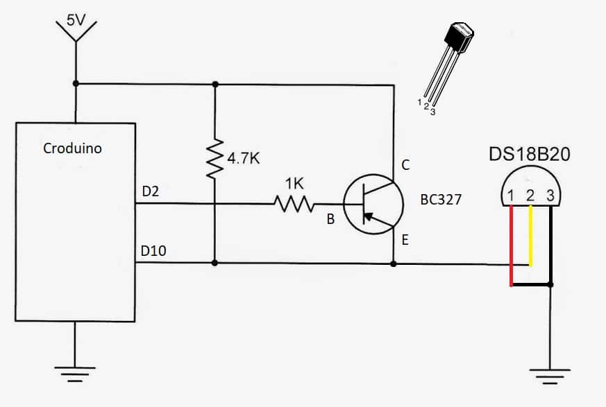

Da bi senzor mogao raditi s parazitskim napajanjem potrebno je spojiti GND i VDD priključnice na GND. Podatkovnu liniju potrebno je spojiti na jedan pin mikrokontrolera. te na podatkovnu liniju i napajanje (+5V) moramo povezati otpornik od 4,7k Ohm kako bi se mogla odvijati komunikacija. Na podatkovnu liniju spajamo i PNP tranzistor (npr. BC327) kako je prikazano na shemi.

Kod koji je prikazan koristi se kada imamo parazitno napajanje. Na pin 10 spojen nam je senzor, a na pin 2 spojena je baza tranzistora. Kada senzoru pošaljemo naredbu za pretvorbu temperature onda upalimo tranzistor da bi napajali senzor dok vrši pretvorbu, te kada prođe određeno vrijeme gasimo tranzistor i čitamo podatke.
