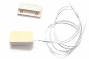

U ovome tutorijalu upoznati ćemo vas s magnetnim prekidačem i nekim njegovim primjenama. Magnetni prekidač sastoji se od dvije komponente, magneta i reed switch-a koji se nalaze u plastičnim kućištima koje možete lagano pričvrstiti na vrata, prozore ili ladice. Kada se vrata otvore ili zatvore magnetni prekidač detektira promjenu.
Karakteristike:
• Napon: max. 200V, najbolje koristite 5V od Dasduina/Arduina
• Maksimalna struja kroz reed: 100mA
• Maksimalna udaljenost za detekciju: 15mm, 13mm preporučeno
• Dimenzije: 29 x 14 x 9mm
• Duljina kabla: 30cm

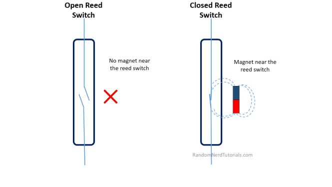

Ovaj prekidač radi na vrlo jednostavan način. Kada su magnet i reed prekidač u blizini, točnije 13mm ili manje, reed prekidač se zatvara pod utjecajem magnetskog polja i tako zatvara strujni krug. Strujni krug se ponovo otvara kako se magnet udaljava od reed prekidača.

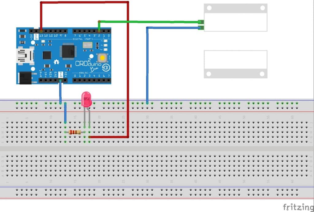

U daljnjem ćemo primjeru prikazati jedan jednostavan spoj s magnetnim prekidačem. Napravit ćemo detektor sa LEDiodom koja će se osvijetliti kada su magnet i switch razdvojeni.
KAKO POVEZATI?
Za ovaj jednostavan primjer trebat će nam:
LE Dioda, otpornik (220 ohm u ovom primjeru) i magnetni prekidač.
Magnetni prekidač nema polaritet, što znači nije bitno ako mu okrenemo vodove pri spajanju. Jedan vodič magnetskog prekidača spajamo na digitalni pin 2, a drugi kraj na GND. Pri spajanju LE Diode moramo paziti na polaritet. Duži dio Diode, Anodu spajamo na Digitalni pin 13, a Katodu na otpornik te s otpornika na GND.
ARDUINO KOD
const int switchPin = 2;
const int ledPin = 13;
void setup() {
pinMode(switchPin, INPUT);
pinMode(ledPin, OUTPUT);
digitalWrite(switchPin, HIGH);
void loop() {
if(digitalRead(switchPin) == LOW){  //Ako je switch Low - prekidač razmaknut
digitalWrite(ledPin, HIGH);         //LEDioda svijetli
else{
digitalWrite(ledPin, LOW);          //Inače ne svijetli – kada je prekidač spojen
