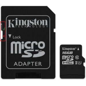

PRIPREMA SD KARTICE
Modul za rad koristi SD karticu na koju sprema podatke, ali da bi mogao raditi s karticom potrebno je karticu formatirati na FAT16 ili FAT32 format. Za mikro SD karticu je potrebno koristiti adapter te ako nam s njim kartica ne radi potrebno je prekidač koji je označen s Lock (prikazano na slici) postaviti u gornji položaj kako bi mogli raditi s karticom(ako je dolje nećete moći formatirati karticu). Kada formatirate karticu na FAT16 ili FAT32 format spremni ste za rad. Na kartici nije potrebno imati nikakvu datoteku ako želimo pisati na karticu jer će Dasduino sam stvoriti datoteku s nazivom koji mu mi zadamo u kodu.

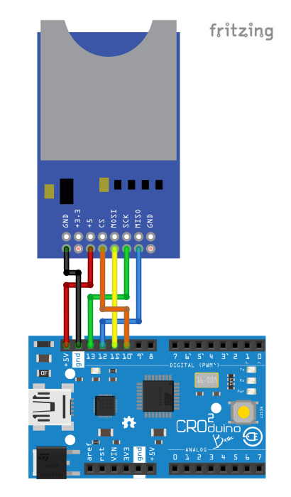

KAKO POVEZATI?
Modul koristi SPI komunikaciju tako da trebamo povezati pinove s modula na pinove Dasduina koji služe za SPI komunikaciju. Pin CS možemo spojiti na bilo koji pin Dasduina samo onda u kodu moramo promjeniti na koji smo pin spojili.
SD-Modul >>>>>>>>>>Dasduino
MOSI >>>>>>>>>>>>>>>> D11
MISO >>>>>>>>>>>>>>>> D12
SCK >>>>>>>>>>>>>>>>> D13
CS >>>>>>>>>>>>>>>>>> D10
+5V >>>>>>>>>>>>>>>> +5V
GND >>>>>>>>>>>>>>>> GND
Kada povežemo Dasduino i SD modul spremni smo za programiranje Dasduina kako bi nam spremao podatke na SD karticu ili čitao sa SD kartice.
