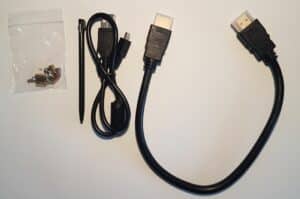

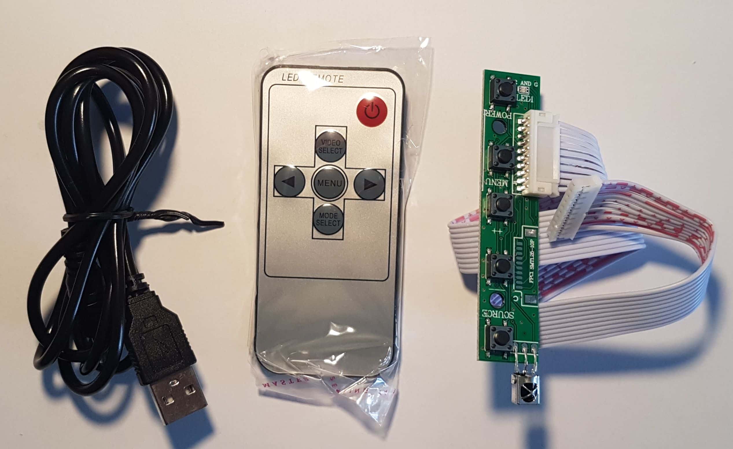

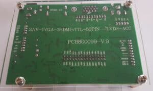

Ovaj LCD je plug and play te se sastoji od 3 glavna dijela. Pločice za menu tipke, upravljačke pločice te LCD-a.
Sva periferija koja se dobije uz LCD

Uključeno u pakiranju:
1x LCD ekran
1x USB kabel za napajanje
1x Daljinski
1x Driver pločica
1x Pločica za menu

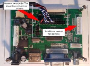

Pri spajanju ekrana moramo paziti na orijentaciju konektora kojim se LCD spaja s upravljačkom pločicom
Za pomoć pri orijentiranju možemo potražiti na poleđini upravljačke pločice

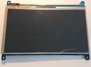

TUTORIAL :7 INCH LCD SA TOUCH INPUTOM

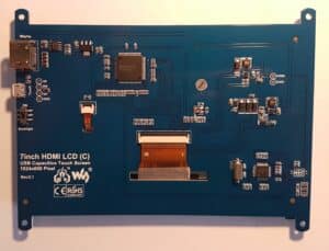

Ovaj ekran je specijalno dizajniran za raspberry te dolazi s HDMI sučeljem i ekranom osijetljivim na dodir.
Pozadina ekrana

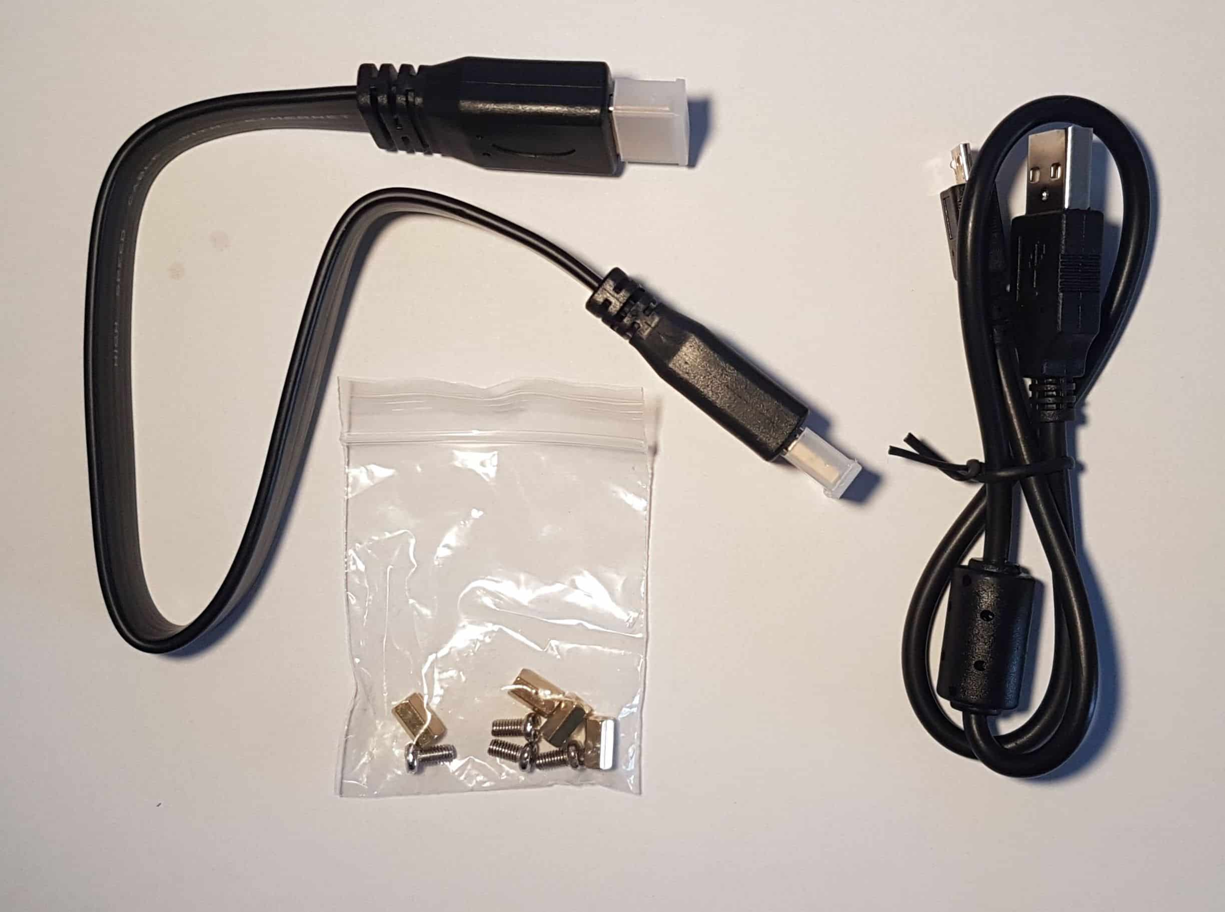

Periferija koja se dobije uz ekran

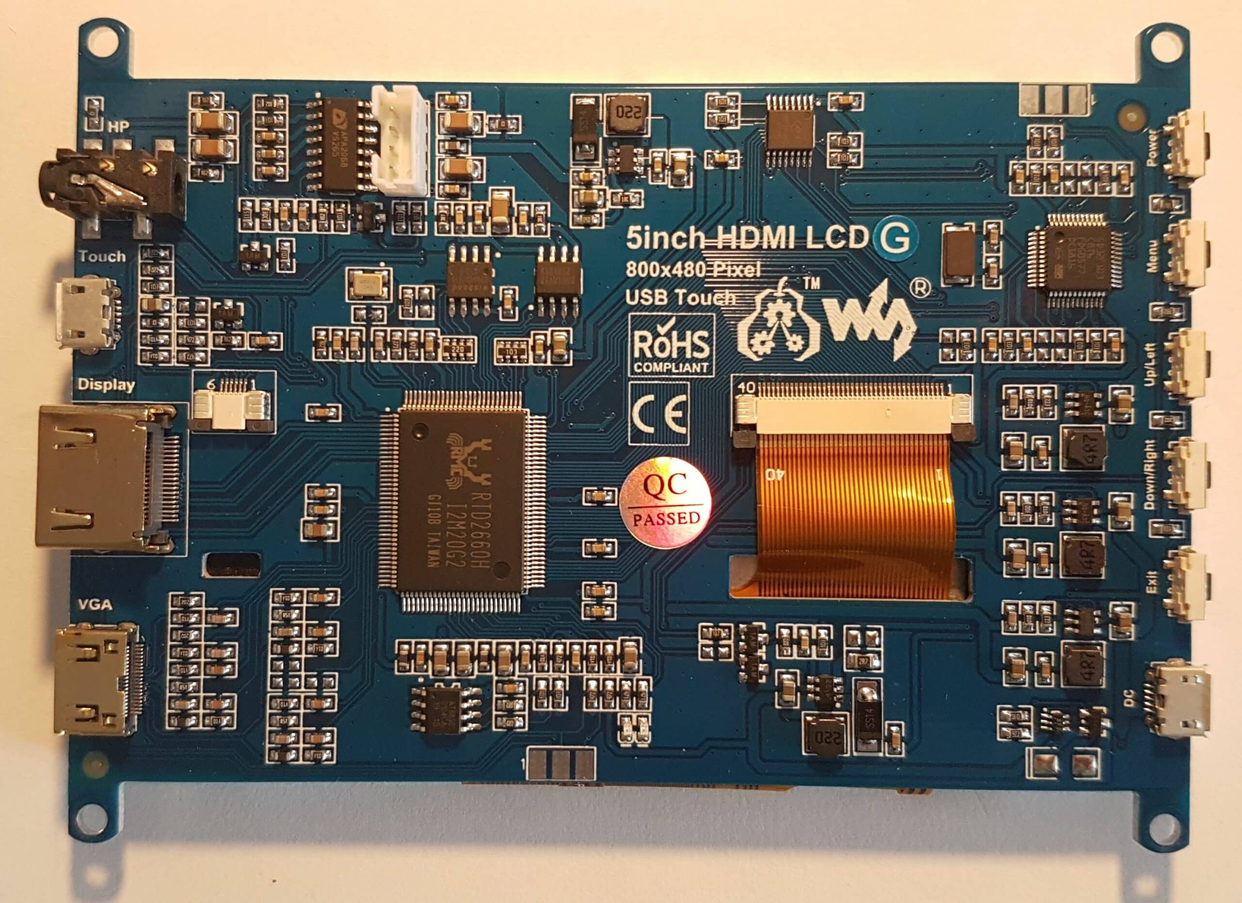

TUTORIAL :5 INCH LCD SA TOUCH INPUTOM
Pozadina ekrana
Specifikacije:
Rezolucija:800×480
Unos: dodir
Kompatabilnost: bilo koji raspberry pi (osim raspberry pi rev. 1 model B i Pi zero koji zahtjeva hdmi kabal)
Konektori:HDMI za sliku a za kontrolu na dodir je potrebno spojiti LCD preko GPIO pinova
Pozadinsko osvjetljenje se može ugasiti radi očuvanja baterije
1. Prije spajanja ekrana na raspberry izvadite SD karticu iz njega te uredite config.txt file
KOD:
max_usb_current=1 hdmi_group=2 hdmi_mode=87 hdmi_cvt 800 480 60 6 0 0 0 hdmi_drive=1
3. Nakon uređivanja vratite SD karticu natrag u raspberry
4. Spojite ekran s raspberrijem pomoću usb i hdmi kabla te nakon toga ga spojite raspberry s napajanjem
5. Ako ste sve učinili ispravno trebali biste vidjeti sliku na ekranu.

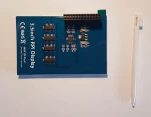

TUTORIAL :GPIO 3.5 INCH TOUCH LCD

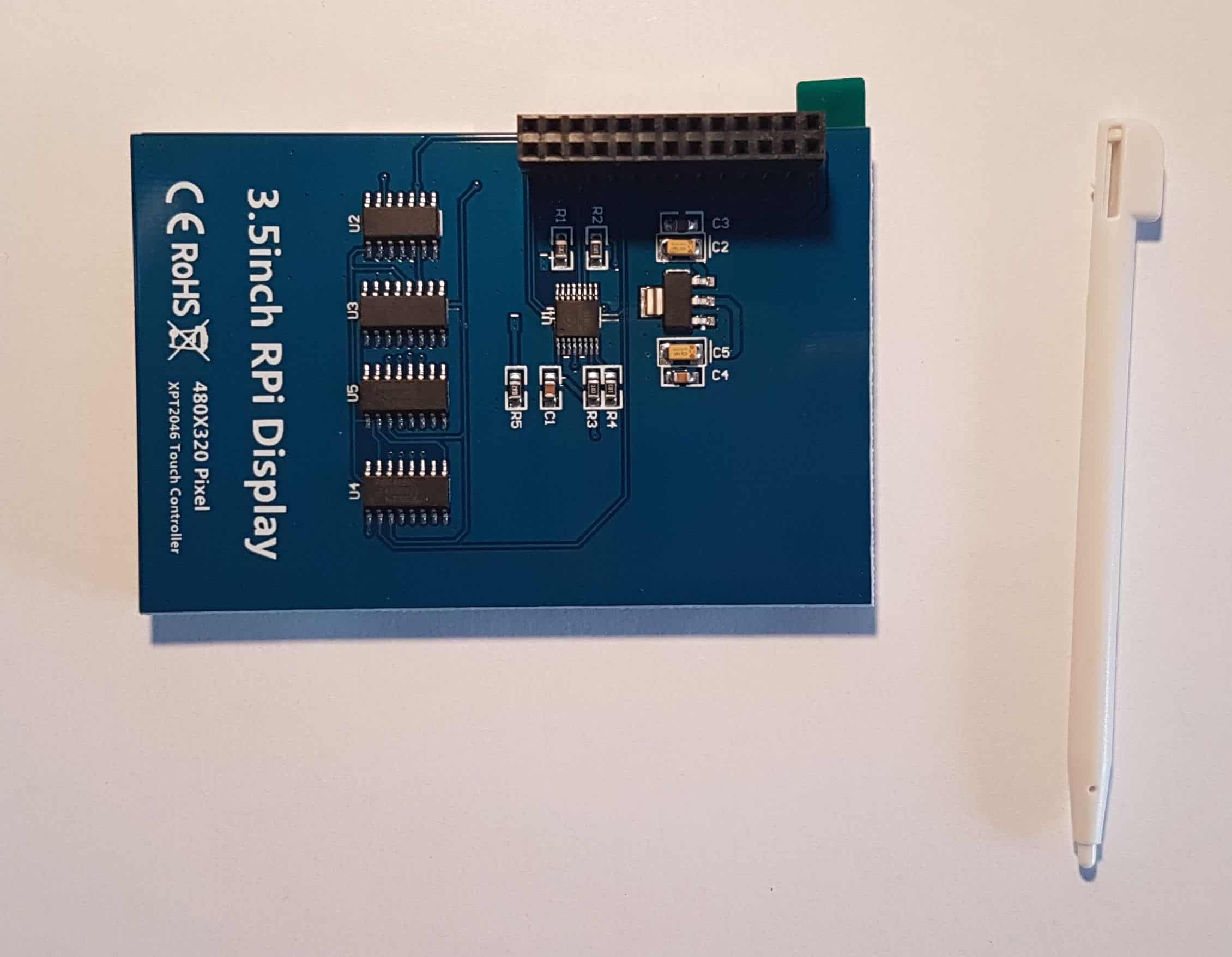

Ovo je LCD ekran baziran na GPIO pinovima te je veoma jednostavan za instalaciju. Kako biste dobili sliku na 3.5 ekranu pratite korake ispod.
1. Morate spojiti ekran s raspberrijem
Spojite ekran s pinovima označenim s crvenim pravokutnikom
2. Pokrenite raspberry te ga spojite s ekranom preko HDMI porta
3. Na malom lcd-u ćete moći vidjeti bijelu sliku
4. Kako bismo omogućili sliku na malom ekranu morate otvoriti terminal te unijeti par naredbi, naredbe unesite jednu po jednu.
KOD:
sudo rm -rf LCD-show git clone https://github.com/goodtft/LCD-show.git chmod -R 755 LCD-show cd LCD-show/ sudo ./LCD35-show
5. Nakon instalacije paketa raspberry će se restartati te biste trebali vidjeti sliku na malom ekranu.
6. Nakon uspješne instalacije više nećete moći vijdeti sliku preko HDMI porta, ako želite vidjeti sliku preko HDMI porta pratite komande ispod.
KOD:
chmod -R 755 LCD-show cd LCD-show/ sudo ./LCD-hdmi
ili ako želite vidjeti sliku na 3.5 ekranu
KOD:
