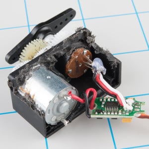

KAKO RADI SERVO MOTOR
Servo motori sastoje se od DC motora, potenciometra i kontrolne pločice. Kako se motor okreće, otpor na potenciometru se mijenja.Na taj način kontrolna pločica može precizno regulirati okret, brzinu, akceleraciju i smjer okreta.

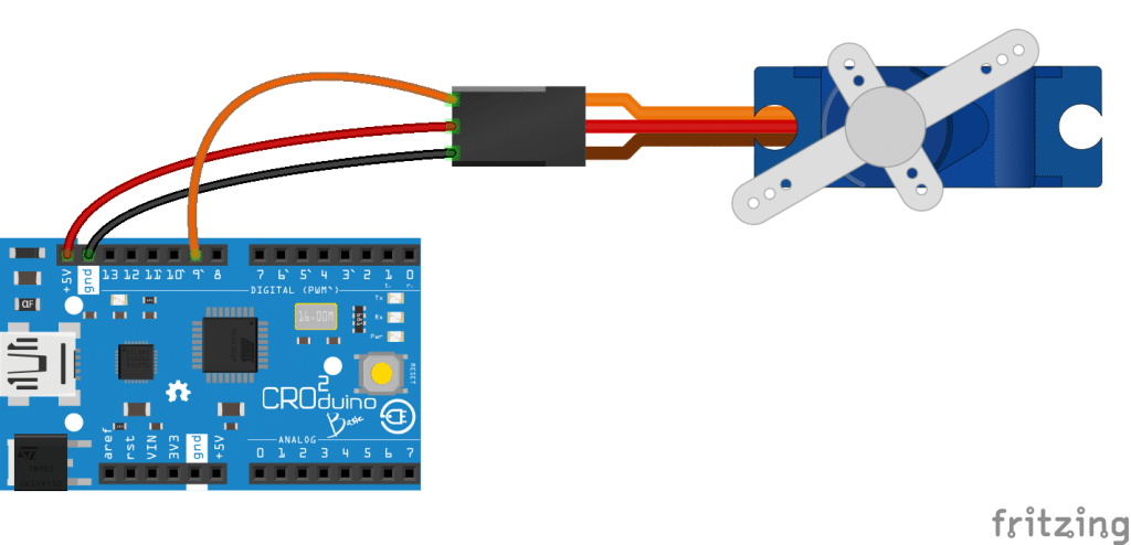

Servo motore kontroliramo slanjem PWM signala preko kontrolne žice. Obavezno koristite neke od PWM pinova s Dasduina (3, 5, 6, 9, 10 ili 11). Ovisno o duljini pulsa rotor se okreće na željenu poziciju. TowerPro, kao i večina servo motora, ima mogućnost okreta 90 stupnjeva u oba smjera ukupno 180 stupnjeva. Ukoliko imate potrebu za servo motor s punjim okretom pogledajte SM S4303R servo motor.
SPAJANJE MOTORA I DASDUINA
