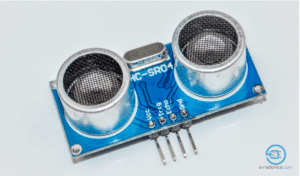

OSNOVNE KARAKTERISTIKE
HC-SR04 ultrazvučni modul, poput dupina ili šišmiša, koristi ultrazvučne valove kako bi odredio udaljenost od predmeta. Osim svojoj jednostavnošću i cijenom, konkurenciju nadmašuje i svojim tehničkim mogućnostima. Ne zbunjuju ga sunčeva svijetlost ili crni materijali, kao primjerice najpoznatijeg konkurenta Sharp IR-a.
Karakteristike:
  • Domet: 2 – 200 cm
  • Preciznost: 3 mm
  • Efektivni kut mjerenja: 15°
  • Napon: 5V
  • Maksimalna mirna struja: 2 mA
  • Radna struja: 15 mA
  • Ultrazvučna frekvencija: 40 kHz
  • Dimenzije: 45 x 20 x 15 mm
Napomena: Službeni datasheet daje nešto impresivnije tehničke karakteristike modula, primjerice kut mjerenja 30 stupnjeva ili domet čak i do 7 metara. Gore navedeni podaci dobiveni su vlastitim testiranjima i radom u projektima, i za njih možemo garantirati.

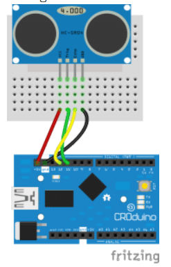

KAKO POVEZATI MODUL S DASDUINOM
Pinove ultrazvučnog modula s Dasduinom (Arduinom) spajamo na sljedeći način:
Vcc – +5V
Trig – digitalni PIN11
Echo – digitalni PIN12
Gnd – gnd
