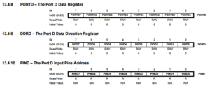

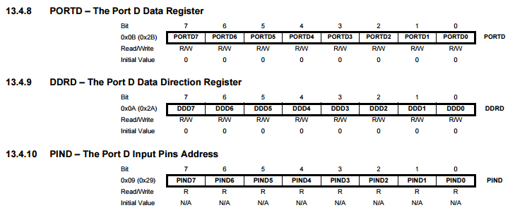

Registri porta D izgledaju ovako:

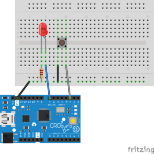

Spojimo tipkalo i LEDicu prema Fritzing shemi:
LEDicu smo spojili na D7, tipkalo na D2 Dasduino pločice. Postavimo pin D7 kao izlazni, a pin D2 kao ulazni ne mijenjajući stanja pinova D0 i D1 koje koristimo za serijsku komunikaciju. Pinu D2 uključiti ćemo interni pull-up otpornik kako bismo izbjegli floatanje pina. Ubacite kod dolje u Arduino IDE i isprobavajte.
