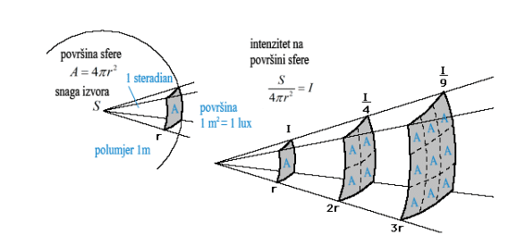

Druga karakteristika svjetlosne zrake je intenzitet. Mjerna jedinica SI sustava je Watt po Steradianu (W / sr). sr – square radian.
Prema formuli sa slike, površina dvostruko udaljenija od izvora dati će dvostruko manji intenzitet svjetla. Kako smo intenzitet (jačinu) svjetla naviknuti izražavati u nekim drugim mjernim jedinicama, proučiti ćemo pojedinačno luxe, lumene i candele.

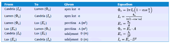

Candela (simbol: cd) je izvorna jedinica jakosti svjetla “standardne svijeće”, koja je s vremenom uvrštena u SI (International System of Units, medunarodni sustav mjernih jedinica), te preimenovana iz candle (engl. svijeća) u candela. Predstavlja količinu svjetla emitiranog u određenom trodimenzionalnom rasponu apex kuta. Raspon tog kuta izražava se u steradianima, nema mjerne jedinice (kao radian za kuteve u dvodimenzionalnoj ravnini). Jedan steradian na sferi s radiusom jednog metra daje površinu od jednog metra kvadratnog (slika iznad). Puna sfera mjeri 4PI radiana.
Lumen (simbol: lm) je izvedena SI mjerna jedinica ukupne količine vidljive svjetlosti koju daje neki izvor. Protok lumena reflektira se osjetljivošću ljudskog oka prema različitim valnim duljina svjetla, dok watt po steradianu ( W / sr) indicira ukupnu snage emitiranih elektromagnetskih valova. Ukratko, lumen je ovisan o sposobnosti ljudskog oka da percepcira svjetlo.
Lux (simbol: lx) je jedan lumen po metru kvadratnom, dok se prema candelu (simbol: cd) odnosi kao lumen po steradianu (cd = lm / sr). Razlika između mjernih jedinica lumena i luxa je da lux uvodi u proračun površinu preko koje se svjetlost širi (slika iznad). Lux od 900 lumena, koncentriranog na površinu jednog metra kvadratnog, osvjetljava istu površinu s jačinom 900 luxa. Istih 900 lumena, raširenih na površinu od 9 kvadratnih metara, daje svjetlo jako samo 100 luxa. Dakle, 1 lx = 1 lm/m2. U rujnu 2010. godine Europska Unija donijela je direktivu prema kojoj se intenzitet svih rasvjetnih tijela mora izražavati u lumenima. Prema istoj, određuje se minimalna korisnost rasvjetnih tijela. Primjerice, rasvjetno tijelo od 60W mora minimalno davati 700-750 lumena svjetla. Čime se zabranjuje proizvodnja “klasičnih” žarulja s žarnom niti. Više u odjeljku o svjetlosnoj korisnosti.

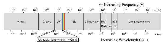

ULTRALJUBIČASTO SVJETLO
Ultraljubičasto svjetlo je spektra izmedu 10nm (nanometara) i 400nm, smještena izmedu X-ray i vidljivog svjetla. Potencionalno je opasno za živa bića, vjerovatno ste upoznati s ovime preko štetnog, ultraljubicastog, Sunčevog zračenja.

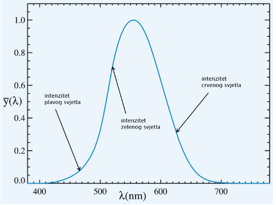

Slika iznad predstavlja photonic krivulju Commission Internationale de l’…clairage (CIE). Horizontalna linija predstavlja valnu duljinu u nanometrima, dok je vertikalna bezdimenzionalna standardna funkcija svjetlosti. Pomoću nje definiramo odnos izmedu registriranih boja i jačine svjetla koje daju u lumenima. Više na wikipediji. Boje nastaju mješanjem tri osnovne nijanse (forme crvene, zelene i plave). Mješanjem ove tri boje u različitih intezitetima daju nam različite boje, barem ako se pita naše oći.

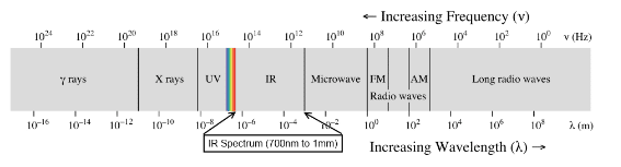

INFRACRVENO SVJETLO
Infracrveno svjetlo je svjetlo valne duljine od 700nm do 1mm (10e6 nm). Otprilike 55% sunčeve svjetlosti koja dopire na zemljinu površinu je infracrveno.
